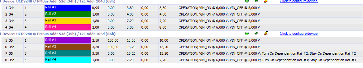

我目前正在使用 Fusion Digital Designer 为8个电源轨设置两个 ucd9248器件。
我使用设计来设置我的电流电压设置
即使我获得了良好的监控值(除了已损坏的电源轨1 53h):
使用电压表测量的输出完全不同:
UCD 52d 电源轨#1为2.2V、而不是0.95V
UCD 52d 电源轨#4为3.2V、而不是2V
等等
您能告诉我通过 Fusion 软件设置 ucd9248设备的过程中可能出现什么问题吗?
谢谢你
    您好 Frederic、
    对于 UDC 52d 的电源轨#1和#4、实际的输出电压是否调节为正确的值?

    陈女士、您好!
    当我意识到可以在选择直流/直流器件时自动配置器件时(在我的例子中为 ptd08d210)、我就解决了这个问题。
    Fusion 软件计算滤波的所有系数、系统开始工作。 它还为电路板上错误的分压器提供电阻值。
    不过、我还没有弄清楚:
     -当我保存配置文件以对多个电路板进行编程时、不会保存电流限制和滤波器系数、我需要通过融合重新开始配置设计。
    您是否有任何建议可在不重新运行配置设计的情况下将保存的正确文件下载到电路板上?
    Frederic
    您好 Frederic、
    "过流故障限制"需要高于 O"过流警告限制"。
    您能否检查是否将故障限制设置为低于警告限制?
