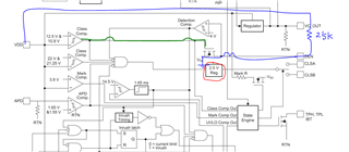

尊敬的团队:
有关我们的数据表中提到的 CLSA、CLSB 的电流、
另请参见第7页:6.5电气特性:
这里的电流是包括 VDD、RTN、DEN 在内的电流之和吗?
那么、CLA 和 CLB 的电流是多少? 它的波形类型是什么? 因为它涉及连接的瓦特电阻器
RCLSA、RCLSB 是否会出现过载问题? 谢谢。
非常感谢、
Jimmy
    你好、Jimmy、
    感谢您与我们联系!
    当 VDD 高于12.5V 时、检测电路将保持关闭。当 DEN 电路的 MOSFET 关闭时、分类电流在13V 至22V 下进行测试。 并且 RTN 也应该没有电流、因为内部热插拔在分类期间关闭。  理想情况下 、I_VDD 应仅为 CLSA 或 CLSB 电流、但也存在一些空闲或泄漏电流。 PSE 将测量流经 PD 和下游电路并返回到 PSE 的电流感应电阻器的所有电流。
     稳压2.5V 电压将施加于 CLSA 或 CLSB。 2.5V 除以 CLS 电阻将为您提供估计的分级电流。
