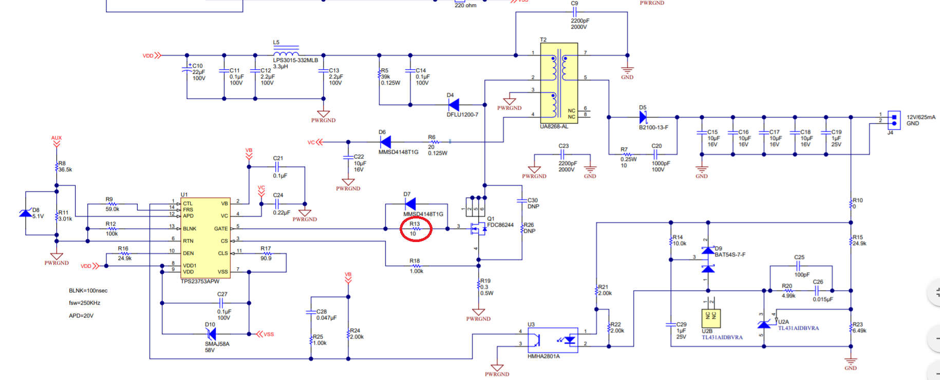

我们只需将 R13 (栅极电阻器)从10欧姆修改为49.9欧姆。 但浪涌电流最大值 从335.7mA 增加到421.4mA。 您能否帮助解释  为什么栅极电阻器会影响输入  浪涌电流? 谢谢!
R13 = 10 Ω
R13 = 49.9欧姆
Sam

    增大栅极电阻器将在转换器中消耗更多的总功率。 这意味着直流/直流效率将会降低。 您可能需要降低您的最大输出电流规格。
    您好、达尔文、
    增大栅极电阻器的导通时间应更慢。 加电浪涌电流应更小。
    整体功率增加应在加电后进行。 我的理解是否正确?
    Sam
    尊敬的 Sam:
    导通时间将不会那么不同。 增大栅极电阻器实际上会增加 FET 导通的压摆率(功率损耗更大)。
    我怀疑直流/直流转换器在 PSE 浪涌期间进行开关(上升)。
    测试时、您是否有负载连接到输出端? 您可以尝试减小负载电流吗?
    您好、达尔文、
    执行 POE 兼容性测试时、不会断开系统负载以进行测试。 请参阅以下测试结果。 是否有其他建议可降低浪涌电流? 谢谢~
    系统负载未损坏浪涌电流343mA 至424mA。
    移除系统负载进行测试比较、129mA 至387mA 之间的浪涌电流、范围更大。
    Sam
    尊敬的 Sam:
    您可以尝试将 C22增大到~40uF 以查看这是否有用。这将在 PSE 的浪涌时间内延迟开关/输出功率。 谢谢!
