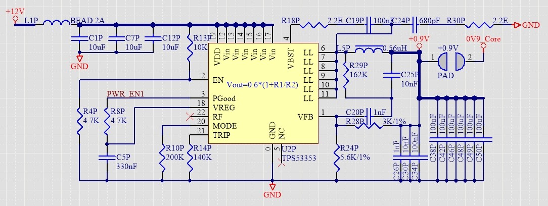

请帮您检查以下原理图吗?

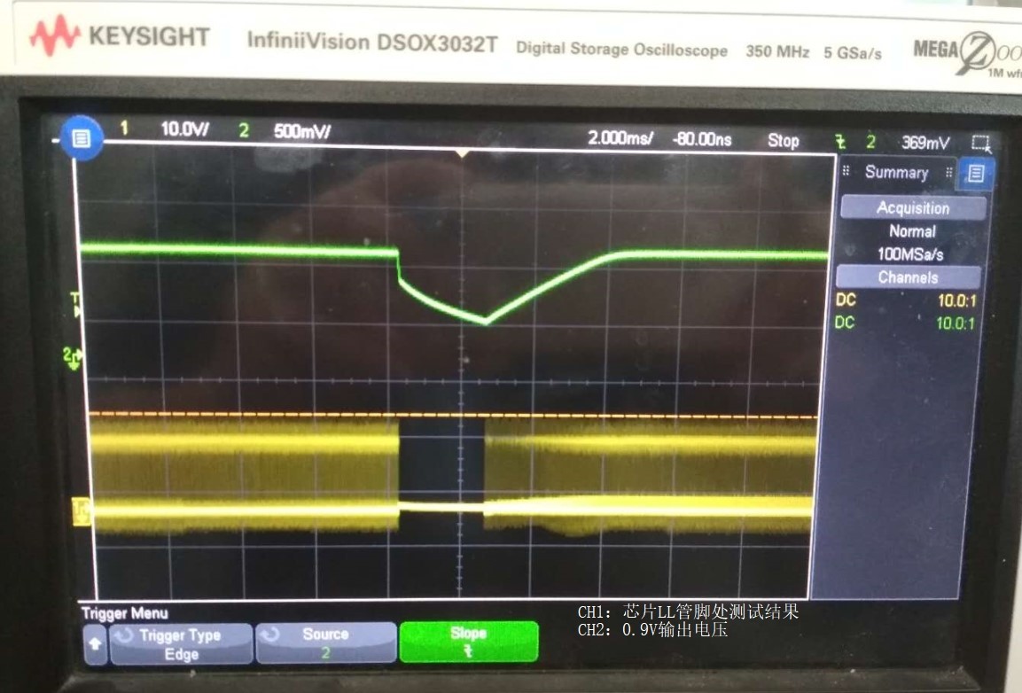

由于有时(CPU 处理某些通道的视频)、LL 的引脚将不会输出、在大约2.3ms 后、LLS 将正常。 但是、CPU 处于崩溃状态。
为什么 LL 引脚有时不输出?
    祝您好运、
    R29P 看起来非常高。 您是如何计算的? 您能否发布启动波形?

    尊敬的 John:
    是的、与客户沟通、有2个更新的问题。
    使用 webench 的第一个设计、将会发生崩溃状态。 原理图和波形如下所示:
    通道1是 LL 引脚。 通道2为0.9V 输出。
    2、下面的原理图是参考数据表、在其他旧项目的设计中使用是可以的。
    然后参考确定原理图客户删除了 C24P、R30P、R29P、C25P、C20P。
    不过、也会发生这种情况、延迟时间从2.3ms 更改为5ms。
    BTW、另一个区别是第一个设计的 C1P、C7P、C12P、C38P、C42P、C46P、C48P、C49P、C50P 均 为陶瓷 电容器。
    OK 设计的 C16P、C32P、C33P 均 为实心铝电解电容器。
    请 请帮助提供一些建议。
    祝您好运、
    正如我以前怀疑的那样、问题出在 R29P、C29P 和 C20P 的纹波注入电路。  TPS53353需要 VB 引脚上的一些纹波电压来进行调节。  在底部的原理图中、纹波由输出电容器的 ESR 提供。  对于所有陶瓷设计、您需要对纹波注入进行 AD 处理。  我认为 R29P 太大了。  请遵循数据表中第8.2.2.2节的指南。  看看这是否能解决您的问题。
