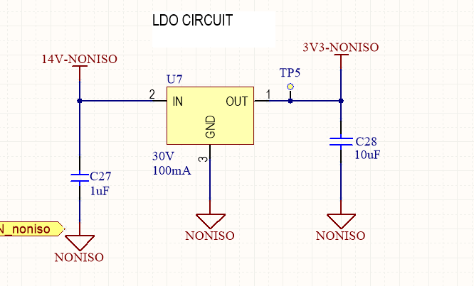

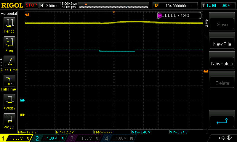

我在 TLV76033DBZR 上遇到问题。 当我们在输入(14V 电源轨)上有瞬态时。 我可以看到该 LDO 未立即调节瞬态。 我们可以看到电压降约为100mV、并一直保持到瞬态结束。 我还在瞬态期间观察到了 SAW 波形。 我认为这是由 Cout 引起的、C28可能太大、无法延迟调节。 我删除了 C28。 图片显示了结果。 3V3电源轨平稳。 但100mV 压降会保持不变。  为什么 LDO 在瞬态期间不将电压调节到3V3?
    请查看与问题相关的示波器截图。

    感谢您的参与。 需要注意的是、当输入电压或输出电流发生变化时、这将改变输出电压。
    输入电压的直流变化将导致输出电压的变化、如电气特性表中的线路调节规格所示。 类似地、输出电流的直流变化将导致负载调节规格所示的频率。 交流变化将导致瞬态响应、如典型特性曲线所示。
    您将注意到、在瞬态期间、输出电压会降低。 这意味着您的负载电流可能已增加、或者您的热保护电路可能已启用。 您是否有方法在示波器上测量输入和/或输出电流? 此外、您是否有任何热测量?
