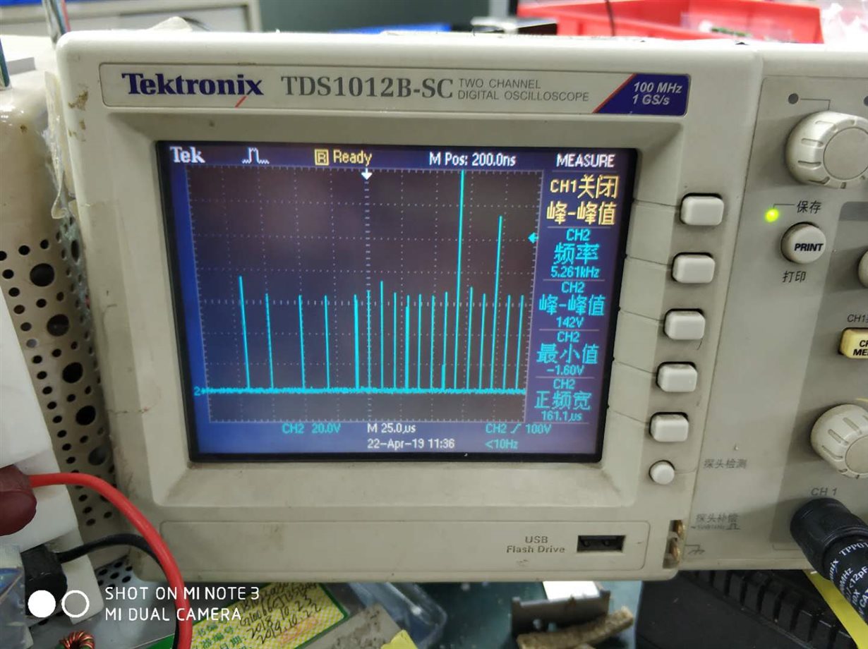

器件型号:UCC28780
您好 Tis:
我 在 UCC28780EVM-002上测试 SR MOS VDS、
在轻负载条件下、我发现 SR Mos Vpeak 会超过150V、但 额定电压为150V、 MOSFET 是否会消磁?
    如果尖峰超过150V、则应重新调整缓冲器以确保不超过150V。 在 EVM 基准测试期间、我们没有看到这种高尖峰、因此尖峰可能不是真实的、也可能是真实的、因为板对板的容差。
    另一方面、如果 MOSFET 雪崩能力在能量低于雪崩的情况下出现电压尖峰、则有助于在150V 以上维持电压尖峰。
    但如果是真实的、则应对缓冲器进行修剪、使尖峰小于150V、但如果能量小于其雪崩、这些尖峰可能不会损坏 MOSFET。
