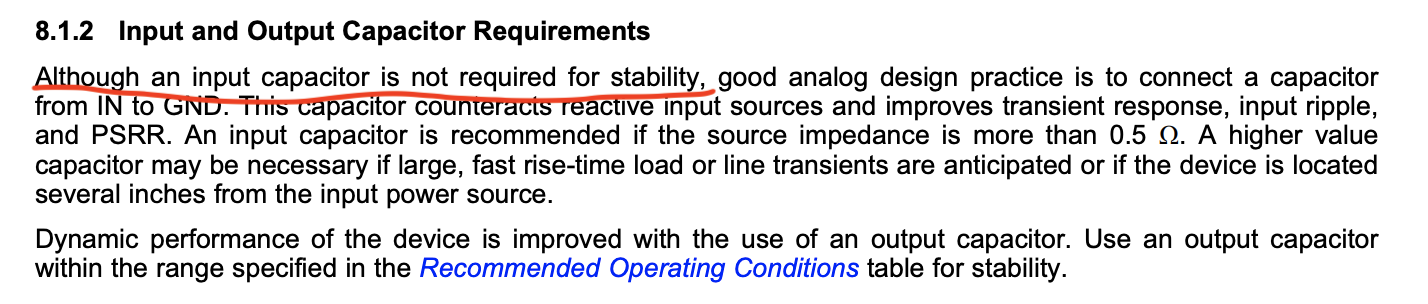

    您好、Kazuya-San、
    TPS7A05在数据表中有以下建议:
    因此、输入电容器要求实际上取决于您的源阻抗。 如果它非常低、并且负载上没有快速负载瞬态、则可能甚至不需要输入电容器。 我建议订购 EVM 并针对您的系统对其进行测试、
    我希望这能回答你的问题。

    您好、Kazuya-San、
    遗憾的是、TPS7A02的最小电容为0.47。 这是我们的低 IQ 系列中目前最低的。
    如果低 Iq 不重要、则 TLV713是一款无电容 LDO。
    这是否起作用?
