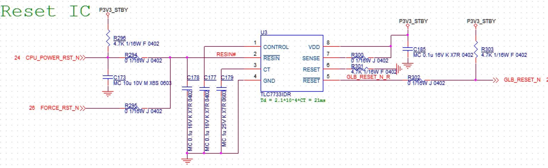

关于 TLC7733IDR,下面是我们设计的电路。 是否需要 C173、C178、C177?
对于 R296和 C173、它应该用于按钮设计、但在我们的设计中、复位 IC 的输入被 CPLD 拉取、因此我认为不需要 C173
请检查您是否有其他疑虑。

     /RESETIN 引脚不需要 C173和 C178、可将其移除。 C177也不需要、控制可直接接地。 我看不到任何其他问题。
    如果您有任何其他问题、请告诉我。 谢谢
