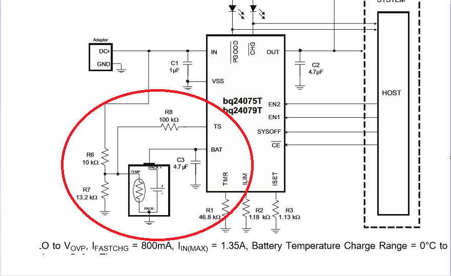

器件型号:BQ24075T
问题1.
BQ24075T 有以下问题需要确认:
当 VIN=0V 时、没有电流、因此 R6和 R7电阻器没有电压。
此时、当电池向后负载放电时、如果温度超出范围、NTC 是否工作?
问题2.
当我们使用100K NTC 时,是否应设置相应的 R6 R7 R8值?
100K NTC 的参数如下:
HCOLD:
0℃=334K
热:
40℃=44K
您能℃我计算0-40k Ω 范围内的 R6 R7 R8电阻值吗?
问题3.
我们计划使用此参数。 它是否合适?
R6 = 220K R7 = 100K R8 = 0r
是否必须在电路中添加 R8电阻器?
R8的主要作用是什么?

    关于 Q1、在无输入电压的情况下、TS 不工作。
    关于 Q2、中的设计电子表格   可以帮助确定 TS 电阻器的大小。  单击"Voltage divider - BQ2407xT 选项卡。
    关于 Q3、只有当 R6小于100k Ω 时、才需要 R8=100k Ω 电阻器。  需要 R8来限制流入 TS 的电流。
