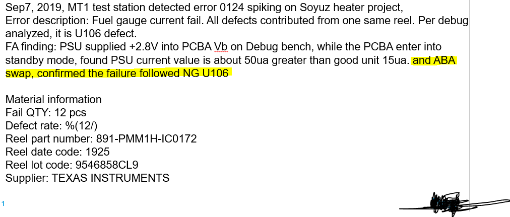

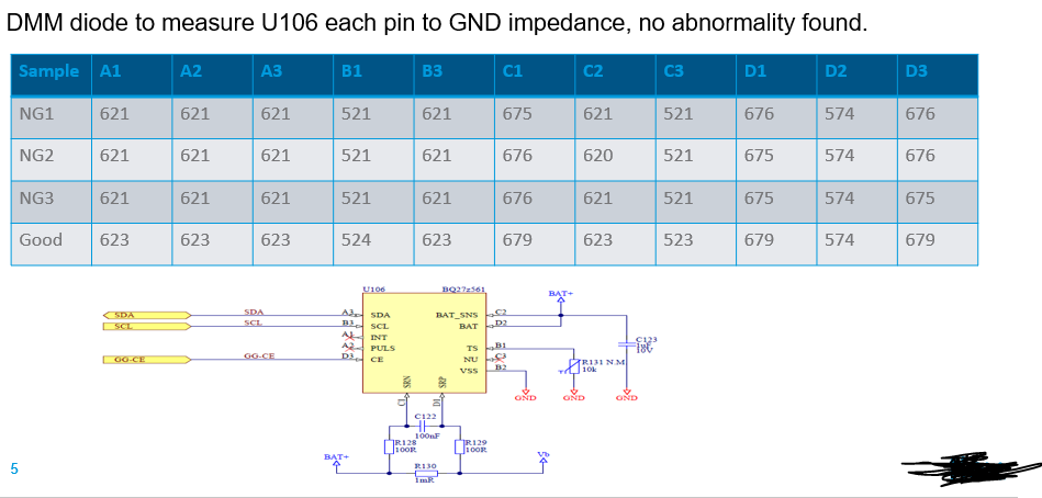

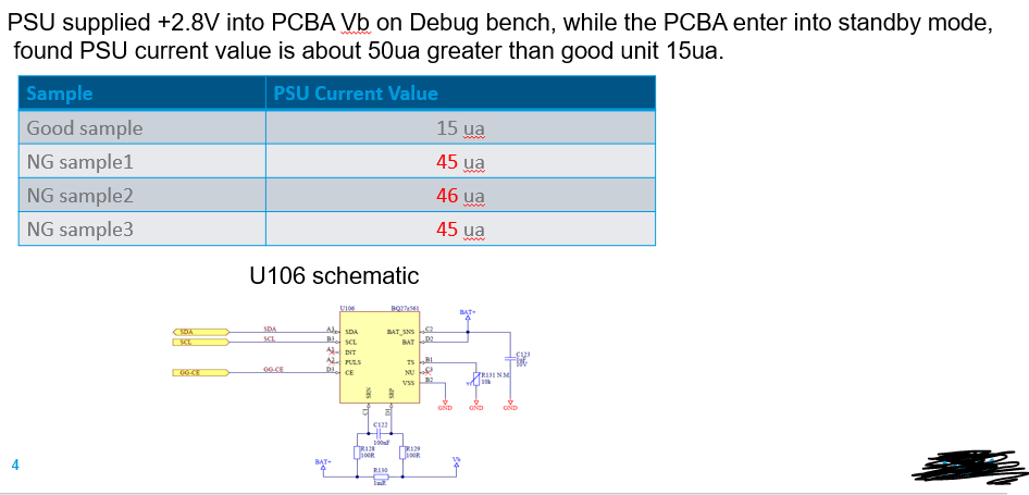

尊敬的 TI 团队:
   您能否帮助我们确认在睡眠模式下输入电流45uA/46uA 是否正常?
数据表中仅显示睡眠模式典型 值11uA、未显示最大值
测量数据是在调试工作台上捕获的、调试工作台上的测试条件如下所示。
  1. PSU 设置为+2.8V、DMM 设置为电流范围。
  2. 连接 PSU“+”探头连接到 DMM 电流极。(PS:PSU 精度不够,仅显示4位,可以读取 mA 电流,但无法读取 uA 电流。  DMM 可½ 6 μ s 位、可读取 uA 电流)
  3. 将 DMM 电流探头连接到 PCBA Vb,PSU“-”探头连接到 PCBA GND。
  4. 在 PCBA 上电启动阶段、PCBA 电流将达到大约6mA;等待2S (进入睡眠模式)后、良好的 PCBA 电流将从6mA 下降到15ua。 然而、NG PCBA 的电流仅下降至46ua。 NG 样本和 Good 样本之间的不同值为30ua

    您是否已尝试换用 IC 以确定问题是否来自主板? 即取好的芯片并将其放置在故障电路板上、然后查看芯片是否遵循良好的行为。 对故障芯片执行明智的操作。
    Onyx
    Onyx、
    感谢您的回复、
    我们已经完成了 ABA 交换、确认了故障、然后是 NG U106。
    您可以帮助我们确认这种情况是否正常?
    在睡眠模式下,最大输入电流是多少?
    你(们)好 Jimmy
    这不是数据表中所描述的那样。 您的批次似乎有缺陷。 您能否发起一个 FA 流程、让 TI 通过 您的代理渠道查看这些芯片?
