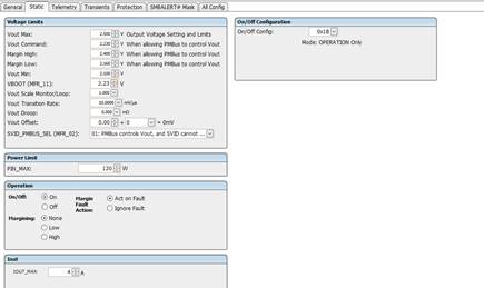

客户需要通过 GUI 设置 TPS53622裕度高/低。
当首次设置并单击"Low (High)"时、输出正常、但在我们单击"None"(无 )然后单击"Low (High)"(低(高))后、VOUT 将关闭、但 GUI 上没有任何故障/警告信息...
我们的 GUI 还更新到最新版本、但没有任何改进。
请帮帮我们。
    尊敬的 Julian:
    请参阅数据表"输出电压裕度测试"部分。 您必须启用 PMBus 控制 Vout 并使用运行模式来测试裕度高/低。 我在 TPS53622EVM 上验证了它、并按预期工作。 您可以向我发送电子邮件、我们可以离线讨论。
    我的电子邮件地址:nancy_zhang@ti.com
