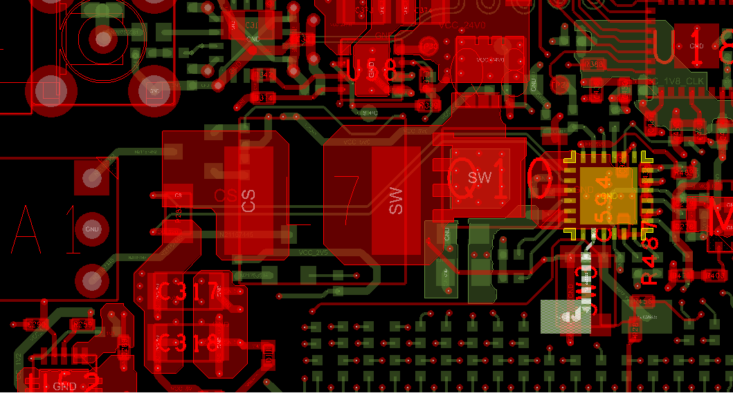

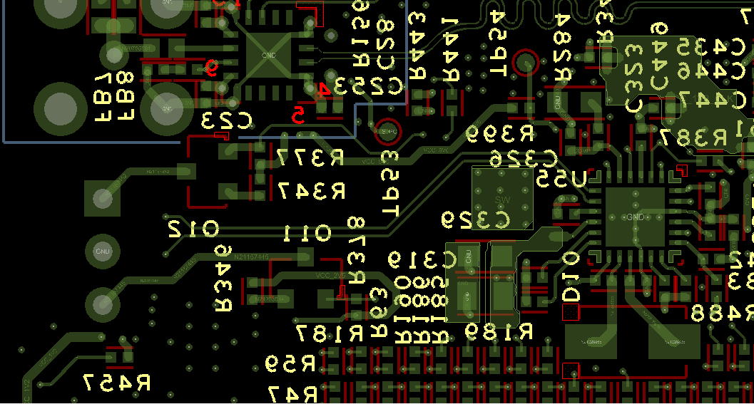

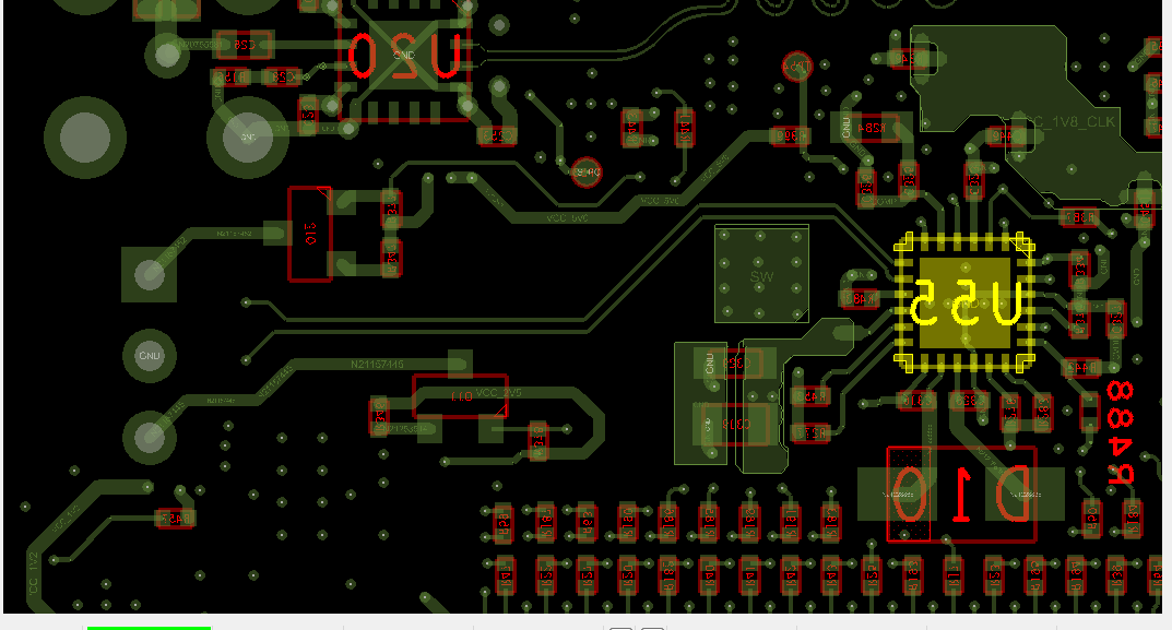

 我们将 IC LM25141RGE 用于我们的项目之一。 输入为24V、输出为5V@ 10A。 除非驱动3A 输出、否则系统稳定。 但是、当负载增加时、效率将低于50%。 即使在稳定的条件下、稳压器效率也低于70%。 您能不能向我们分享同样的问题和解决方案。 开关频率设置为2.2MHz、因为这适用于 Coaxpress 应用。
附加设计原理图。
e2e.ti.com/.../LM24151.pdf
    尊敬的 Johny:
    您还可以上传 PCB 布局进行检查吗?
    尊敬的 Andy:
    感谢您的回答。 请找到 PCB 布局的图像。
    我们还可以找到两个开关 MOSFET 的栅极信号波形、如下所示。 低侧 MOSFET 上的这种尖峰是否会导致任何问题?
