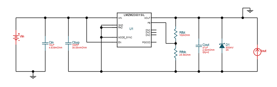

我们在 WEBENCH 工具中设计了一个电路、使用+5.2V 的输入电压生成-5V 输出。 我们的设计中也采用了相同的电路。
以供参考。
但我们已采购器 件型号为 LMZM23601V5SILR 的组件、该组件是+5V 的固定输出版本。
我们能否在设计中使用相同的器件来实现-5V 电压(通过将 FB 引脚连接到 VOUT) ????
Mohith
    您好 Mohith、
    LMZM23601V5集成了 FB 电阻器-这是唯一的区别。 因此、您可以使用 LMZM23601V5器件生成-5V 电压。
