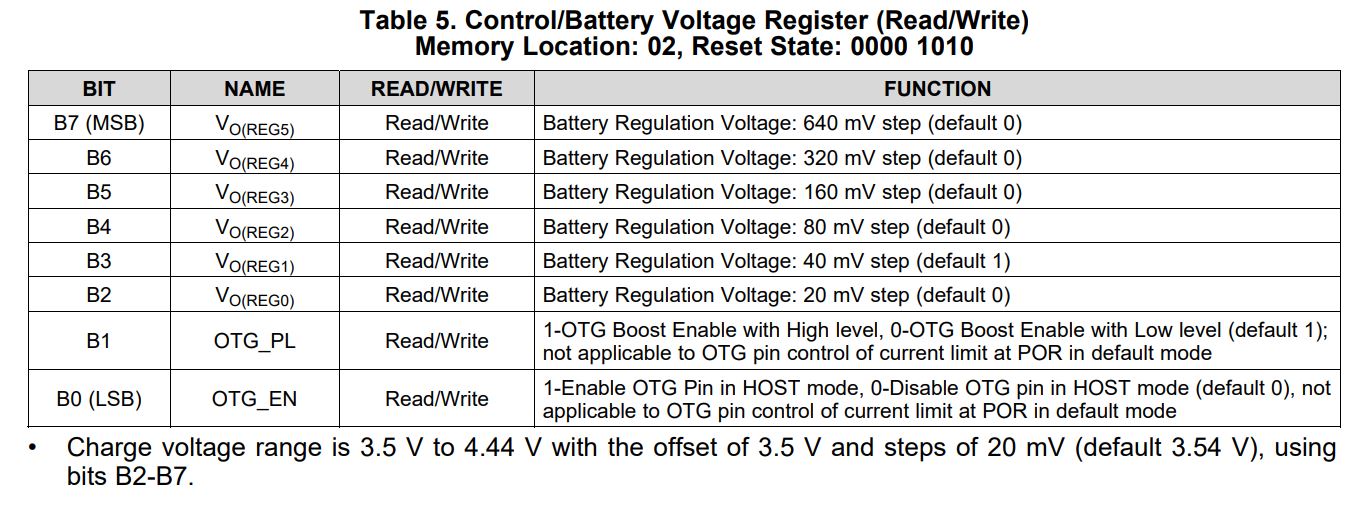

尊敬的所有人:
我想问一个问题。
根据数据表第27页的下表、
如果 B2至 B7位为1、则充电电压将为4.8V、超过此器件的最大充电电压(4.44V)。
在这种情况下、充电电压为4.44V、被认为不超过最大值。 正确吗?
是的、奥特伊
    您好、Y.Ottey、
    充电器电池稳压寄存器被钳位以实现最大4.44V。  请记住、达到高于4.2V 时、安全限制寄存器的最大电池稳压电压(存储器位置06 b0:3)会增加。  该寄存器必须是上电后写入的第一个寄存器。
    Jeff
