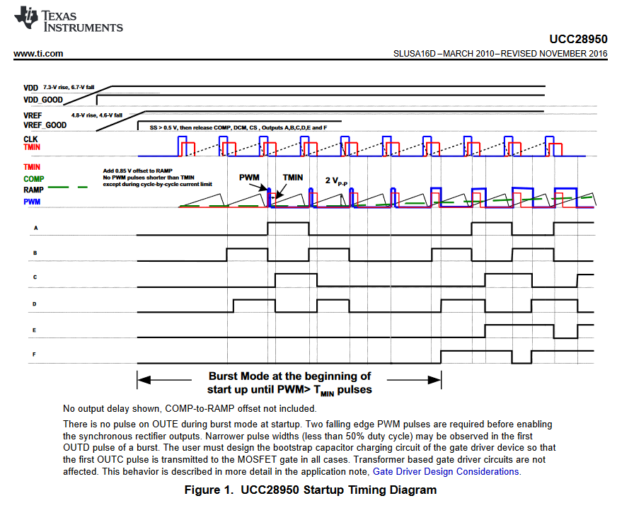

参考 UCC28950数据表、根据第16页的方框图、引脚 OUTB、OUTD、OUTF 似乎为低电平有效。
但是、根据 OUT 引脚说明表、没有关于这些引脚的默认逻辑的明确信息。 需要验证这些引脚是高电平有效还是低电平有效。 谢谢。
Leo
    你好 Leo
    所有输出引脚(OUTx)默认为低电平。 在上电期间、它们将保持此状态、直到控制器开始运行以及在突发之间的间隔期间。
