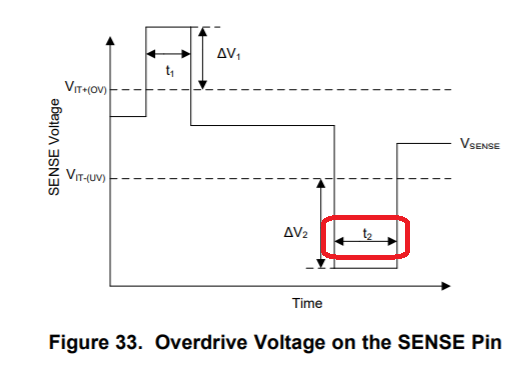

我的客户正在评估 TPS3850 EVM。
它们在以下条件下测量了复位检测延迟(Trst-del)、但结果远小于数据表典型值的17usec
请参阅随附的波形。
VDD=5V
SENSE =使用以下电阻分压器的另一个5V 电压
R5=470k Ω
R6=68k Ω
Crst=4.7nF
CWD=15nF
SET0=SET1 =低电平
数据表典型值(17usec)和测量结果(3usec)之间差异的可能原因是什么?

    它现在只是自我解决。 这是过驱的影响。
    客户的情况是-34%过驱、检测延迟远小于-2.5%过驱情况。
    Abhinav-San、
    我有另一个问题。

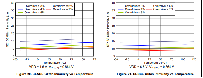

    如果过驱为-2.5%、至少需要"t2"多久才能看到典型的17usec 检测延迟?
    平艾-圣、
    我想向您指出以下图表以供您考虑:数据表上的图14-17。 这些显示了器件的过驱百分比与预期传播延迟。 话虽如此、抗干扰不会影响 UV 的时间由此处所示的图形表示(图20和21)。 您可以从此处推断2.5%过驱的结果。
    如果您有其他问题、请告诉我。
