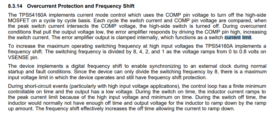

我使用 TPS54160通过太阳能电池为锂电池(1节)充电:VSENSE 使输出电压控制环路、并通过我们介绍的 COMP 和太阳能电池的输入电压控制环路。 它运行良好。
现在、我想使用多个 SolarCell+TPS54160单元为同一电池充电。  TPS54160输出连接到同一个电池、它们测量的电池电压相同、但我不确定电池何时接近基准电压、各个电压控制环路将如何反应。
我们的初始解决方案是使 VSENSE 为零(连接大于0.8V 的固定电压)、并再次使用 COMP 引脚在其中一个单元(主单元)中实现电压控制环路、并将该电压(通过跟随器)发送到其他单元(从单元)的 COMP。
有更好的想法吗? 有什么建议吗?

    我建议通过一个来自主比较器引脚的缓冲器来连接从比较器引脚。 我正在分享一个原理图设计、该设计是专为您的交错应用而设计的。
    e2e.ti.com/.../Interleaving-TPS54561-AM-clk.pdf

    感谢你的帮助。 我可以在原理图中看到、您在主器件和从器件之间共享 FB、RT/CLK、SS/TR 和 COMP 线路。  关于共享 FB 线路的一个问题是、是否还需要共享 RT/CLK 和 SS/TR? 在我们的情况下、由于 Vout 是电池、因此它是稳定的、如果只有 FB 是共享的、并且 RT/CLK 和 SS/TR 在每个单元中使用相同的电阻器进行固定、会发生什么情况?
    在我们的情况下、问题是主设备和从设备彼此远离、因此我们希望避免(或尽量减少)它们之间的行数。 此外、每个输入源都是不同的且可变的。 即太阳能电池。
    我们还使用 COMP 系列在每个控制环路 we2e.ti.com/.../TPS54160A-Extra-Control-loop-in-COMP.pdfhile中引入第二个控制环路(Vin <Vout_ref), each unit is working as CC so there is no problem to connect them in parallel, )、电池电量不足( 但当 Vout 接近 Vout_ref 时、每个单元开始处于 CV 模式。 请参阅随附的一个单元的原理图。
    如果我将从器件的 Vout_ref 设置为高于主器件的 Vout_ref、我能否确定只有主器件才能在所有从器件仍处于 CC 中时进入 CV 模式?

    回答您的问题:
    是否需要共享 RT/CLK 和 SS/TR? 不可以、但请确保每个引脚上都有相同的组件。
    我们还没有尝试过这个应用。 您必须尝试它才能看到这个。 但器件将进入电流限制、也可以不改变频移。
