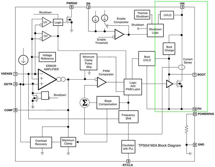

您好、电源管理、
我的客户想知道、如果 VIN 断电、PH 反向驱动或由于输出电容而持续时间更长、下图中突出显示的体二极管是否会导致从 PH 到 VIN 的泄漏:
-Adam
    您好、Adam、
    当 VIN 下降速度快于 VOUT 时、这是绝对可能的。 电感器电流将通过高侧体二极管从 PH 引脚流向 VIN 引脚。
    Ankit Gupta
    应用工程师
    Ankit、
    这种行为是否有任何问题? 如果这种情况持续存在、我们可能会损坏降压转换器吗?
    -Adam
    您好、Adam、
    对于该器件、我们没有任何此类问题。 但我想提醒您、在您的应用中、要保护连接到此部件输出的器件。 但是,部分本身将能够在这种情况下维持下去。
