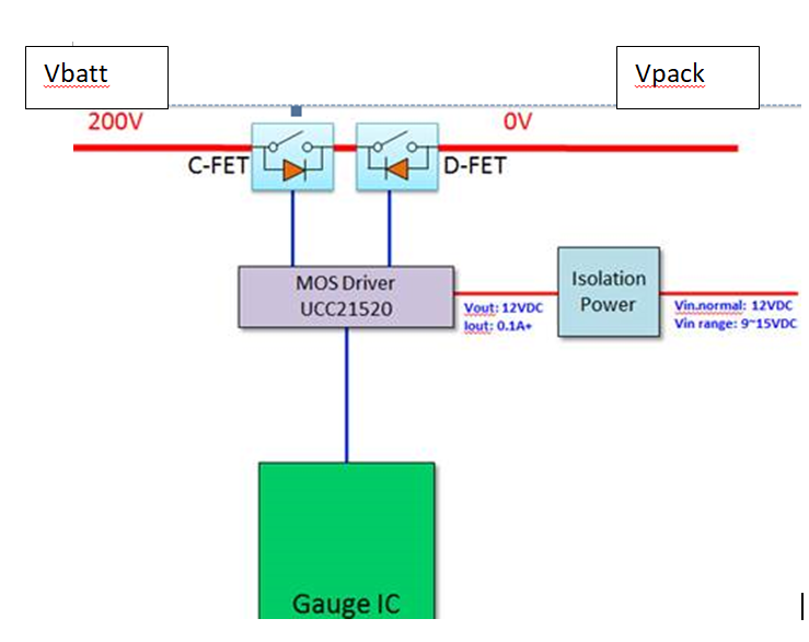

请参阅下图。 UCC21520用于驱动200VDC 上的背对背高侧 MOSFET。
您能否帮助确认此器件是否支持这种最差的拓扑-电池侧的电压为200V,电池组侧的电压为0伏?
    感谢您的提问。 我在高功率驱动器组的应用团队工作。
    假设这些是 N-MOSFET -看起来 FET 是作为具有共漏极的双向开关进行连接的。 这是可以的、除了客户需要生成两个隔离式电源轨来为 CHA 和 CHB 供电、因为其源电压将以不同的电位为基准。
    更常见的双向开关配置将每个 N-FET 的源极连接到中心、如下所示。 这允许进行单个隔离式电源配置。
