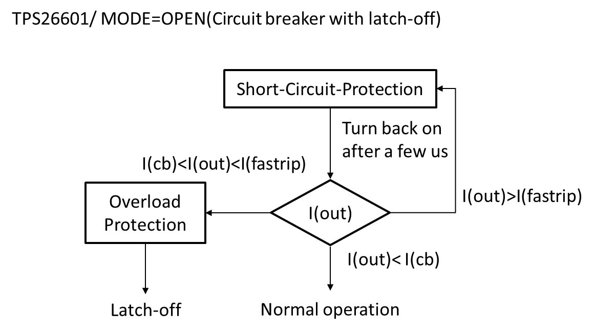

我对 MODE =开路(具有闭锁功能的断路器)时的 TPS26601短路保护行为有疑问。
从数据表9.3.5.2短路保护、当 I (OUT)> I (fastrip)时、快速跳变比较器会在250ns 内关断内部 FET。
几个月后、TPS26601会缓慢重新导通。
这里的问题是,当 TPS26601重新导通时,如果 I (out)仍然超过 I (fastrip)(I (out)> I (fastrip)),TPS26601不会进入“过载保护”状态并继续切换“短路保护”?
下面是我的理解流程图。
请告诉我是否遗漏了一些东西。
Kai

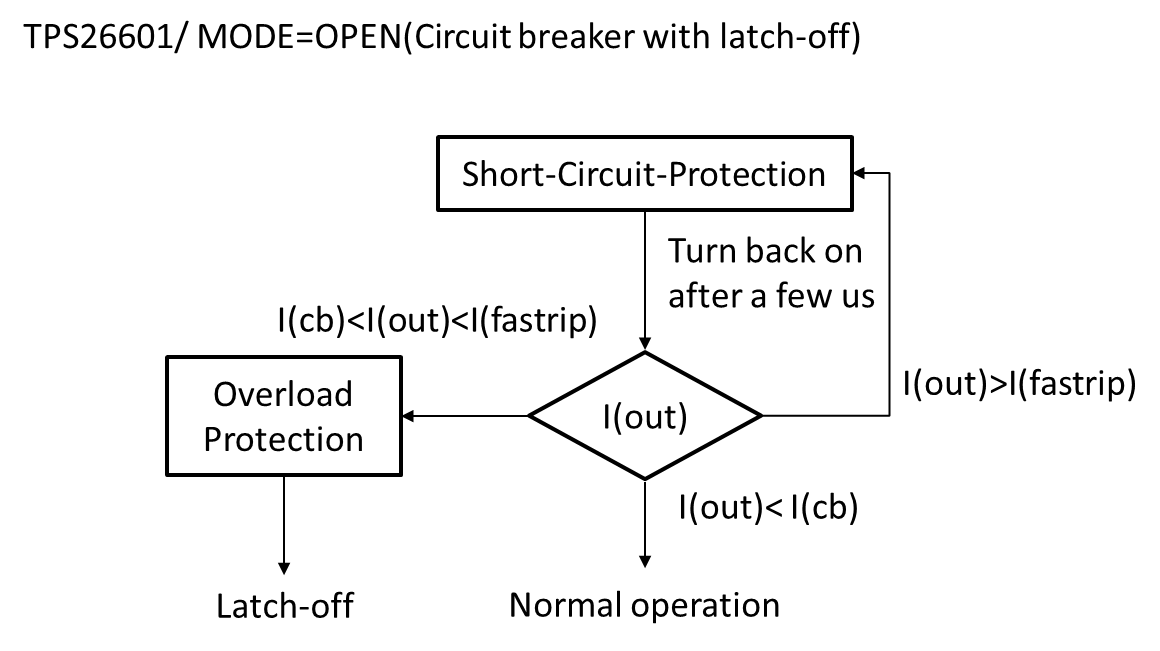

    您好 Kai、
    短路保护之后、如果存在短路情况且电流尝试超过 IOL、器件会将电流限制为 IOL 值。 电流限制将导致器件温度升高并导致热关断。 如果器件配置为闭锁、则不会自动重试。 数据表的第9.3.5.2节和第23页的图43对此进行了说明。
    你好、Lokesh、
    当 TPS26601模式为开路时、其过载保护类型用作具有闭锁功能的电子断路器。
    断路器阈值不是 I (OL)、而是 I (CB)。
    即使在短路保护后 I (OUT)> I (fastrip)条件下 TPS26601模式为开路(具有闭锁功能的断路器)、TPS26601仍将电流限制为 I (CB)并用作有源电流限制(9.3.5.1.1)?
    Kai
    是的、它将在热关断前限制电流、器件将在热关断后锁存。
    你好、Lokesh、
    感谢您的评论。
    当 I (out)小于 I (fastrip)时、我了解 TPS26601 (mode=open/具有 闭锁功能的断路器)遵循"9.3.5.1.2具有过载超时、Mode=open"的电子断路器。
    然而、在"短路保护(I (OUT)> I (fastrip)"之后、输出电流被限制在 I (CB)并运行"热关断"、然后、如果存在短路情况且电流试图超过 I (CB)、它最终将导致"闭锁"。
    Kai
