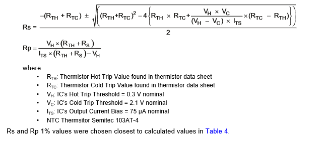

如何计算用于 BQ24075温度保护的 TS foot 的 RP 和 RS? 为什么公式为负?
如何计算图片中的红圈?
    请使用下面链接的计算器
    www.ti.com/.../sluc670
    我们使用100K NTC。
     40℃时为52K。
     0℃320K
    根据您发送的计算表、将 RS RP 值计算为负数。
    使用100K NTC 时
     40℃时为52K。
     0℃320K
    您能℃我计算0-40 μ H 范围内的 RS RP 电阻值吗?
     使用100K NTC 时
     40℃时为52K。
     0℃320K
    您希望在该范围内使用 BQ24075T。
