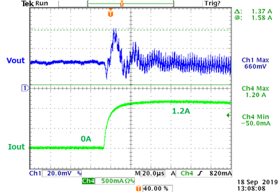

我使用 TPS62180-Q1、如下图4所示。
要设置 Vout = 0.61V、我选择 R1&R2的值为1k Ω 和47kΩ Ω。
在这种情况下、在评估负载瞬态时、我得到的结果如下所示。
当负载电流增加时、输出电压下降很小。
但是、压降后的过冲很大。
更改 CFF 的值 (开路、10pF、22pF、100pF)、结果几乎相同。
在 PWM 和 PFM 模式下、都发生过冲。
让我知道如何减少过冲。
