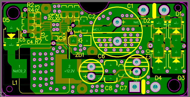

尊敬的 TI 团队:
 我使用 TPS54160进行设计:Vin=35V,Vout=12.2V/0.6A,原理图和 PCB 如下所示、请帮助查看。
我还有另外一个问题: 这个芯片的压降电压是多少? 非常感谢。
    尊敬的 Maureen:
    我建议您使用 Webench 来设计电路、您可以根据目标电容和 ESR 编辑输出电容器、因此您将获得适当的 COMP R/C 值以实现稳定的环路响应。
    对于 PCB 布局、D5、C2、VIN 和 SW 引脚的环路面积过大、请按如下方式进行修改:
    1.将 U3翻转过来
    2.将 D5放在 U3和 L1之间的 C9位置
    3.将 L1旋转90度以减小 SW 平面
