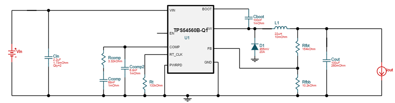

工具/软件:WEBENCHRegistered设计工具

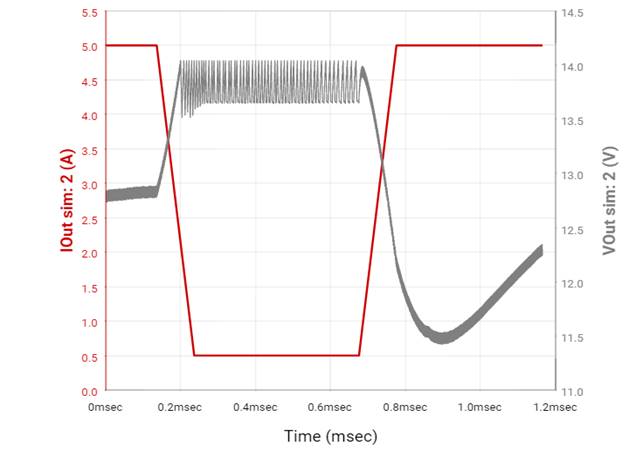

我使用以下参数来模拟 Webench 中的负载瞬态、我知道该参数不好。 但我对负载瞬态图有两个问题:
为什么在负载瞬态变化之前输出电压纹波大于纹波? 此外、输出电压纹波的频率似乎远小于开关频率(1000kHz)、哪个因素会引入这些问题?
由于相位裕度已经超过90度、为什么会发生下冲并且没有过冲? 它应该缓慢进入稳定状态、而不是大幅下冲、这是不是正确的?

    该设计在轻负载时可能处于 PFM 模式,因此输出端的纹波较高。
    2.闭环带宽非常低,即1KHz,因此设计需要更长时间才能响应负载瞬态要求。

    我可以理解您的第一点。
    但是、由于相位裕度高达90度以上、为何仍然存在下冲、以及为何对负载降压的响应快速且没有过冲、这与负载升压瞬态不同?

    您已将输出设计为12.9V。 在高电流至低电流负载瞬态期间,似乎出现了非常高的过冲并且器件将达到 OVP 。
    进一步的90度相位裕度不能确保快速响应。 由于环路带宽为1KHz,环路将在1ms 内响应,因此下冲和过冲非常高。
