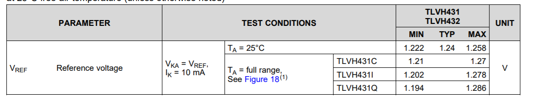

     1. LVH431QDBVR 是否符合 AEC-Q100标准?
    2. LVH431QDBVR 电压基准容差是多少? 低于 TLVH431数据表中的规格似乎表示 LVH431QDBVR 在 TA=25C 时的 Vref 容差为1.5%,您是否能帮助确认?  谢谢!
    您好、PYTsai、
    TLVH431QDBVR 不是 AEC-Q100。 该器件的额定工作温度范围为-40C 至125C、但不符合 AEC-Q100标准。
    在我的第一个帖子中、数据表包含符合 AEC-Q100标准的 TLVH431。
    2.是的 TLVH431QDBVR 是1.5%的器件。 这意味着其在25°C 时的初始精度可介于1.222V 至1.258V 之间。 下面的线是整个温度范围内的预期最大偏差、包括初始精度。
    如果您希望在整个温度范围内获得精度、那么它将是1.194V 至1.286V、由于温度漂移、该范围大于25°C。
