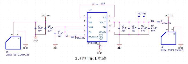

我的客户使用 TPS63031来设计低功耗系统。 数据表显示其静态电流为35uA (最大值)。 但我们已经测试了 IQ 是否大于6mA。 测试流经万用表串进入输入端的电流。 请帮您检查一下。
图1是原理图。
测试图片。如下所示。
    您好 KunYuan:
    感谢您的提问。 需要注意两个方面。
    数据表中的 Iq 列表是不切换时的静态电流。 测试条件为:Iout = 0mA、VEN = VIN = VINA = 3.6V Vout = 3.3V。 我将向您推荐一份应用手册、以便更好地了解它。  http://www.ti.com/lit/an/slyt412/slyt412.pdf
    TPS63030x 具有省电模式。 如果您在低负载电流下启用电源安全模式、转换器将进入省电模式、以在宽负载电流范围内保持高升压模式效率。 否则、如果您禁用电源安全模式、转换器将以固定开关频率运行并消耗大量功率。
    PIN7"PS/SYNC"可配置是否启用/禁用省电模式(1禁用、0启用)。 如果您关心效率、我建议将其连接到 GND 以启用省电模式。
