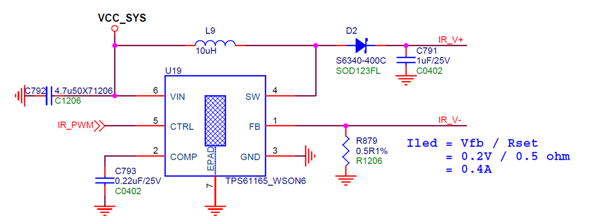

器件型号:TPS61165
您好、先生、
您能否帮助检查  TPS61165是否 支持  输入3.3V、输出3.6V/400mA?
Driscoll
    您好 Driscoll、
      是的、它可以支持此应用。
    肖恩
