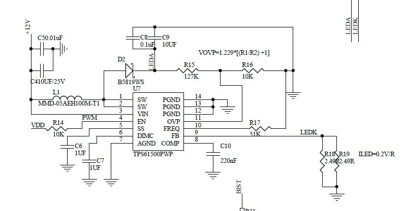

尊敬的 TI 团队:
     Tps61500输入12V、EN 引脚输入波形:3.3V、10%占空比、200Hz PWM
1、则客户发现一个故障器件 TPS61500输入电流为0.053A
正常部件 TPS61500输入电流为0.032A。 只有70件中的一个部分发现了这个问题。
2、如果使用、则将输入电压12V 更改为8V 或9V 或10V 或10.5V。
将出现故障的 TPS61500输入电流下拉列表更改为0.037A、与其他器件相同
3、我们测试显示屏幕的失败 tps61500输出为12.99V、正常 TPS61500输出为13.4V。 已使用相同的显示屏幕进行测试。
问题:
输入电流差是否由 IC 最小占空比引起?
还是其他问题、或者 IC 是否已损坏?
SCH
    你好、Jimmy、
      原理图从我的角度来看还可以、我认为器件可能由于某种原因而损坏。
    肖恩
