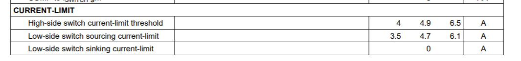

我在数据表中找不到 COMP 引脚的钳位电压。
此外、对于过流保护、
此外、如果一个输出过载条件(由 COMP 引脚电压测量)出现的时间超过断续等待时间(被设定为512个开关周期)、此器件在16384个周期的断续时间后关闭并重新启动。
这是否意味着、如果 COMP 引脚达到最大电压超过512个周期、器件将会自动切断与恢复?
    您好 Howard、
    您可以参考电流限制值。
    对于问题 “这是否意味着 COMP 引脚在超过512个周期的时间内达到最大电压,设备将会自动切断?”,是的,它是正确的。
