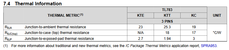

我们的2个 TL783系列产品存在热问题。 器件变得非常热、似乎进入过热保护模式。
VIN+范围为~20Vdc 至150Vdc
+5V_ADC 的预期电压为~5.4VDC

    反馈电阻器显著降低了串联 LDO 的负载。
    它们在每个上放置14mA 的负载。  第一个稳压器看到所有这些、因此28mA 会将其负载降低。
    这意味着第一个稳压器的功率耗散(150-25)*(28mA)= 3.6W。
    这不会影响电路的实际负载。
    如果使用数据表中最坏情况的数据点、在没有任何额外负载的情况下、第一个稳压器将上升3.63W*25.3C/W = 92C。
    您需要尽可能降低反馈电阻器消耗的电流、以降低功率损耗。  请参阅数据表中的图12。  此外、如果输出端有显著负载、则可能需要更好的散热器。
    此外、该器件的输入额定电压为125V。  150V 输入电压高于额定值、我们无法保证组件在该电平下的功能。
