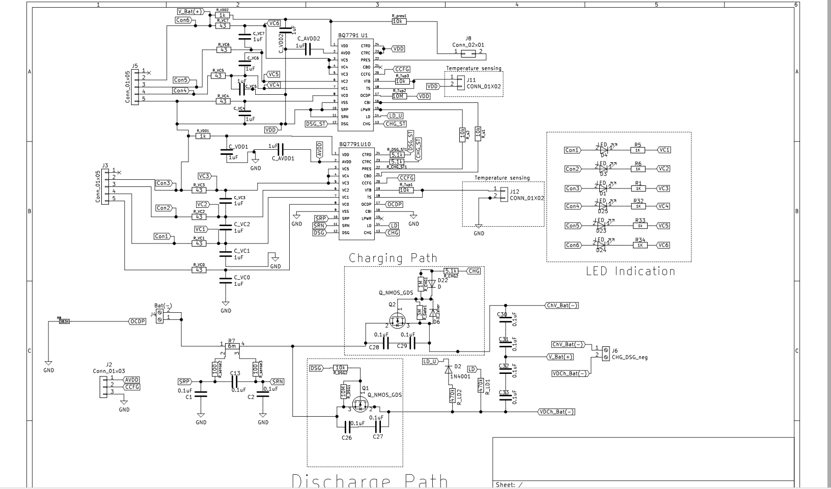

我已经针对使用 Bq77915的6节电池进行了设计。 我将使用电阻分压器进行测试。
测试1:(正常模式)
对于上部 IC、我通过10K 电阻器将 PRES 连接到 VDD。 将电压增加至24.2、以检查是否关断 CHG MOSFET。 但 CHG MOSFET 会持续导通和关断、直到24.1V、最后关断
将电压降低至17V、以检查 DSG MOSFET 是否转动。 DSG MOSFET 关闭而不会出现任何问题。
测试2 (休眠模式)
我一直打开上部 IC 的 PRES 引脚。 现在、它处于休眠模式。
现在、一旦电压达到23.2V DSG MOSFET 导通且 CHG MOSFET 持续导通和关断、电压便会缓慢增大。
您能解释一下为什么会发生这种情况,使用电池进行测试是否合适?
    您好、Manoj、
    在休眠模式下、两个 FET 都应关闭。 正常模式下 FET 的状态取决于电池电压选项。您能否向我发送原理图以便我查看?
    您好、Shawn、
    我随函附上了原理图、请仔细研究、并尽早解决问题。
    您好、Manoj、
    我已经查看了您的原理图并提供了一些反馈。
    1. 将上部器件的 DSG 和 CHG 引脚连接到下部器件的 CTRD 和 CTRC 引脚的电阻器应为10Mohm。
    2. 确保上部器件的 LD 引脚通过一个10Mohm 电阻器连接到上部器件的本地接地。 这是数据表图19中的 R2。
    3. Rdsg2 (数据表中的 RDSG)应为4.5k Ω。
    4. Rchg2 (数据表中的 RCHG)应为1k Ω。
    5. 最好在下部器件的 CBI 引脚上添加一个10kOhm 下拉电阻器。
    您可以使用 BQ77915数据表中的图19作为2个器件堆叠的参考。 确保再次仔细检查原理图、查看我们是否遗漏了任何内容。
    你(们)好,Shwan
    即使在进行了您提到的更改后、也是相同的结果。
    一旦电压达到23.3V、MOSFET 会在休眠模式下持续导通和关断。
    你(们)好、Shawn
     是否可以知道控制 MOSFET 的 IC 的内部电路
    您好、Manoj、
    当器件处于休眠模式时、两个 FET 都应关断。 可能会出现导致器件退出休眠模式的情况。 电路中可能会出现一些泄漏、从而导致这种情况、甚至引脚上会出现一些额外的磁通。 当您认为 PRES 引脚处于休眠模式时、请仔细检查该引脚的值、并确保该引脚真正悬空且不会被拉高。
