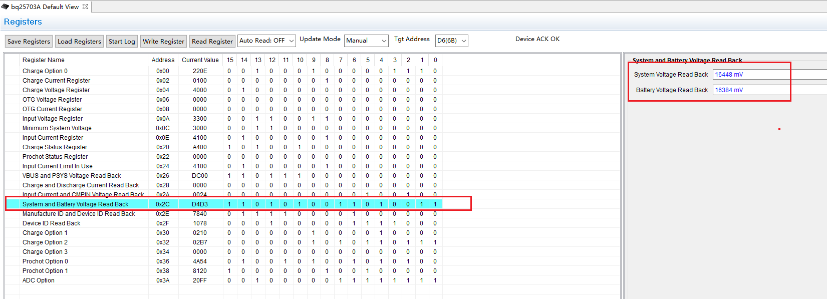

我不知道 为什么0xd3表示16384mv、 0xd4表示16448mv。数据表没有提到它。
       它们均基于以下公式进行计算:
       设置电压= 2.88V+稳压器<15:8>或 稳压器<7:0>*64mV
