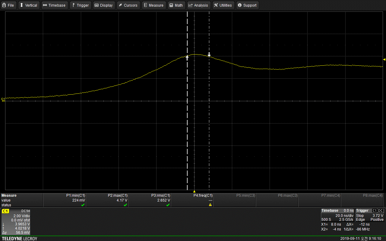

ZCDx 信号是否随时间推移而出现额定电压?
您能看到下面的波形是否有问题吗?
数据表显示最大额定值为4V。
    您好、梅森、
    UCC28064A 通常将 ZCDA 和 ZCDB 输入钳位至大约3V。  您的波形显示大约40ns 的~1V 过冲。
    我不知道 ZCDx 输入是否具有绝对最大电压的时间限制、但我认为这一短暂过冲不会是问题。  我认为这是重复性的。   这些输入的主要关注点是、由于内部钳位电路、持续一段时间内的输入电流过大。  它维持较高电流的能力有限。
    我建议将串联电阻(通常约为20K)增加至30~33K。  这应该减少导致此过冲的峰值电流并减少钳位电压应力。  如果增大 R、请记住减小 C 值以保持谷底开关的最佳时序。
    由于 ZCD 输入端通常具有 R-C 滤波器、因此在稳定 至~3V 之前、此信号先振铃再振铃有点罕见。  我建议验证该过冲是否实际存在、或者它是否是探测的结果。  首先、确保探头已正确地补偿到示波器(调整探头上的频率补偿修整电位器)。  其次、使用 Tip & Barrel 探测、探针管与 IC AGND 引脚紧密接地。  如果原始测量的 GND 线连接到远离 IC 的位置、这将消除可能的 GND 反弹。
    如果过冲消失、则是一个探测问题。  如果过冲仍然存在、则这是峰值电流问题、串联电阻更高的 R 应该可以解决这一问题。
