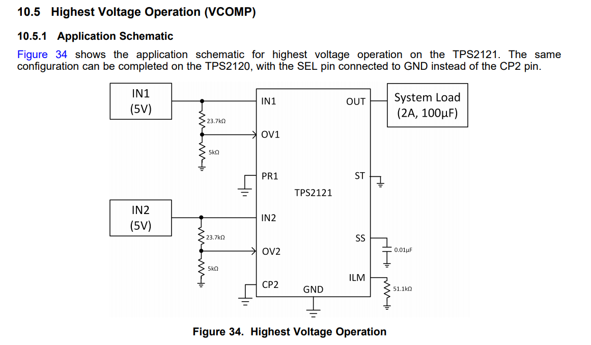

我有两个输入,全部为5V。
IN1:5V_DC
IN2:5V_USB
当5V_DC 拉电流且5V_USB 保持,μ A 时、输出电压将下降
请告诉我原因?

    您好、Weifeng 曾、
    您使用什么负载? 如果可能、请使用相应的电阻器负载重新运行此测试。
    您能否还对 IN1、IN2、输出电流和此测试进行范围截图? 我注意到您的 ST 接地、这是启用通道的有用指示器。 如果您可以正确上拉 ST、我更喜欢它、而不是输出电流。
    顺便说一下、您如何使用类似的电压输入设置优先级? 我看了您的原理图、它看起来像 PR1和 CP2接地。
    您好 、Shreyas Dmello、
    我很高兴收到你的答复。
    第一个问题: 我使用电阻器负载进行测试
    第二 个和第三个问题:此电路是根据规格设计的。
    此参考设计是否有问题?
    您好 、Shreyas Dmello、
    我将电路更改为 XCOMP 模式、但输出电压仍然下降。
    我测试了 ST 引脚、但该引脚仍然具有低电压、没有变化
     e2e.ti.com/.../TPS2121_5F00_XCOMP.pdf
    您好 、Shreyas Dmello、
    我还发现 、当电阻器负载为5R 时、IN1的输出电压将为4.2V。
    输出电压是否有问题?
