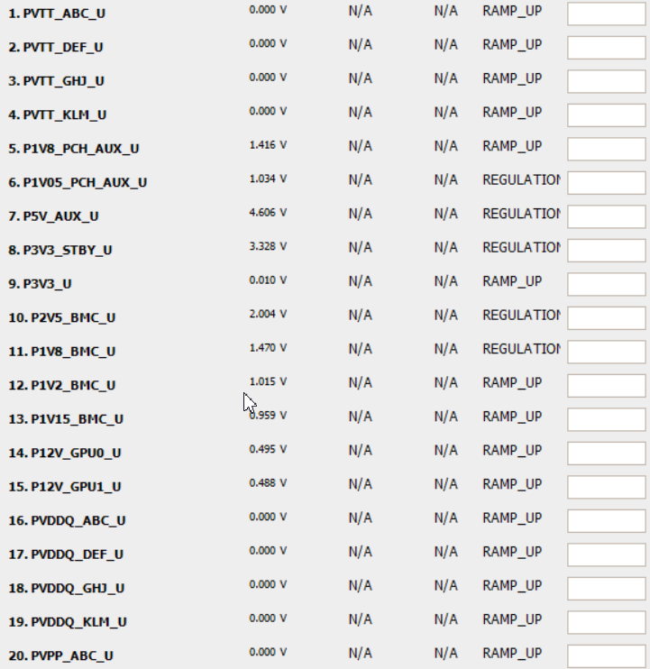

我有四 个 UCD 配置
正常(无调节电压、仅监控功能)
2.调整电压-5%
调节电压+5%
4.空(将1个导轨设置为监测)
我使用(2.或3.) 首先配置到我的系统、然后 电压值 通常调节-5%或5%。但在使用1之后。  配置,则 可能会因重新启动系统而卡住(电压不稳定,大约-20%…… )。
使用4之后。 配置、则可以正常启动。 但我不明白为什么为1。 和4. 配置与产生问题的功能(监视器)相同。
下图是电压不稳定性

    你好
    我已经测试了您的文件并发现与 GUI 相关的问题、这可能是您观察到的问题的根本原因。
    在您的#2和#3配置中、9个 PWM 引脚配置为裕量(电压调节)。
    当导入#1配置时、不知为何 、这9个 PWM 被配置为命令 PWM、该命令 PWM 以100%占空比持续输出200kHz 波形。  由于这些 PWM 引脚连接到电源的反馈环路、100%占空比可能会导致 系统出现问题。
    我们现在正在处理这个问题。
    您的配置#4仅配置了一个电源轨、而#1配置有27个电源轨。 这些差异会导致不同的行为。
    此时、我建议使用数据闪存十六进制文件或数据闪存脚本文件对器件进行编程、并避免使用工程文件。

    你好
    我们找到了根本原因并更新了您的解决方法。
    在导入配置#1时、GUI 不会更新 PWM_CONFIG 以移除那些配置为裕量调节的引脚。
    您可以手动选择要导入的突出显示参数、如下图所示、或者只需单击窗口底部的全选即可解决此问题。
