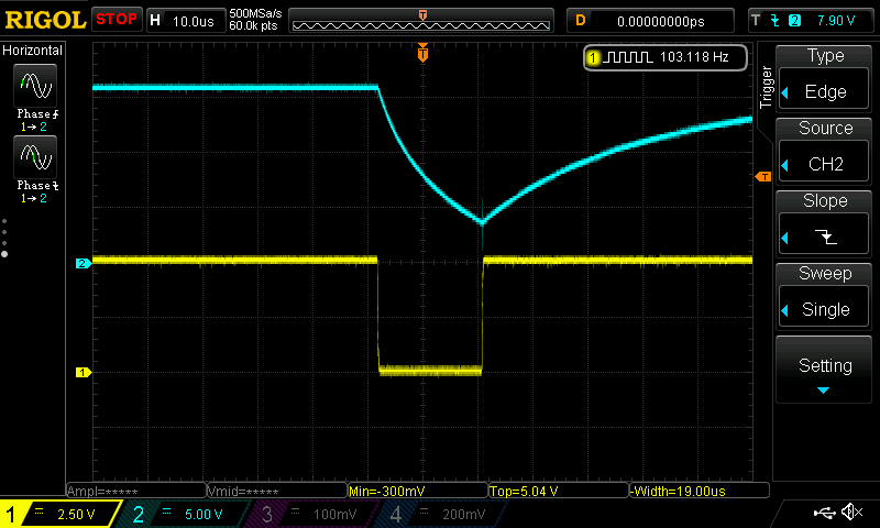

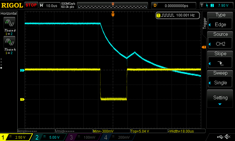

因此、我们移除了 IGBT 并在栅极上放置10uF 电容。 理论上、这应该足够慢以消除短脉冲。 我们需要修改 PS (放置大量电容器)才能使其正常工作。 PWM 频率设置为100Hz。 DESAT SENSE 短接。
正常工作(PWM 脉冲宽度>18us):
通道1黄色:PWM 输入
CH2蓝色:10uF 电容(差分探针靠近栅极电阻器)
故障(PWM 脉冲宽度<= 18us):
通道1黄色:PWM 输入
CH2蓝色:10uF 电容
当栅极电压不能降至4V 以下时、会触发 UVLO 故障。 如果我们进一步减小脉冲宽度、则会将故障锁存输出进一步降低至-4.7V。

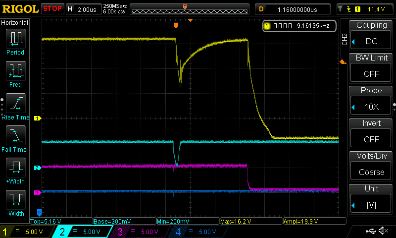

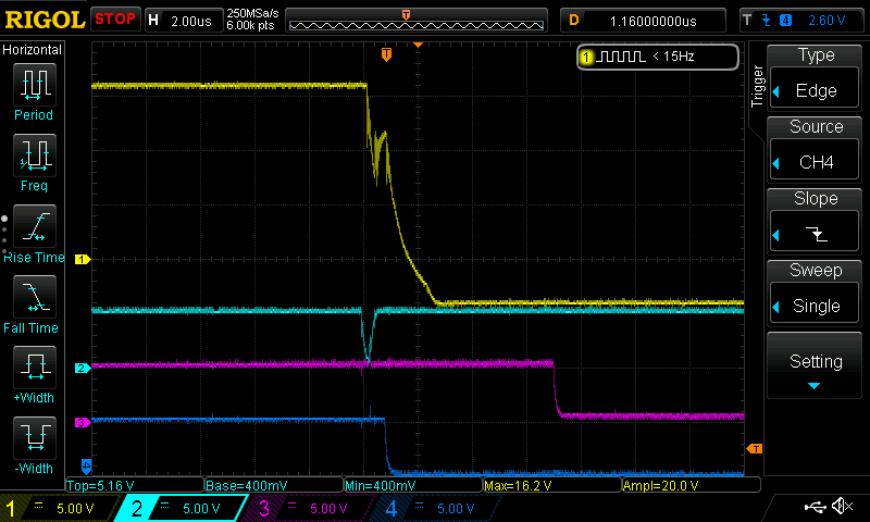

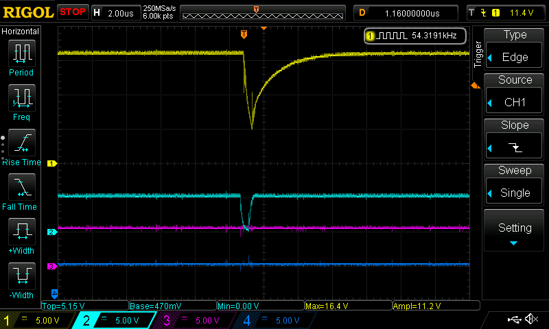

    第1张图片:正常行为
    第二张图片:RDY 开始出现时增加了占空比
    第3张图片:进一步增加直流电、直至 nFLT
    CH1黄色:IGBT 门
    CH2青色: PWM
    CH3品红色:RDY
    CH4蓝色:nFLT
    上面的波形为 C22=1nF、改变电容器不会产生任何影响。
    Zoran Halić í a

    非常感谢您提出这个问题。 正确的方法是、问题是关断脉冲不够长、无法关断 IGBT 模块。 我们改进了设计、现在在最终的在线量产器件中、您将不再看到此问题。 对于大型 IGBT 模块 FF600R12ME4C、正常开关期间的等效 Ciss 约为150nF。 当 rg_int=1.2欧姆且 rg_ext=2.3oh 时、完全关断 IGBT 的最小脉冲宽度应高于800ns。 脉宽为300ns 时、IGBT 无法完全关闭。 在最终生产器件中、负载完全关闭后、驱动器将从关闭状态切换到打开状态。 如果输入一个短关断脉冲、驱动器将扩展该脉冲、直到负载完全放电、然后开启。
