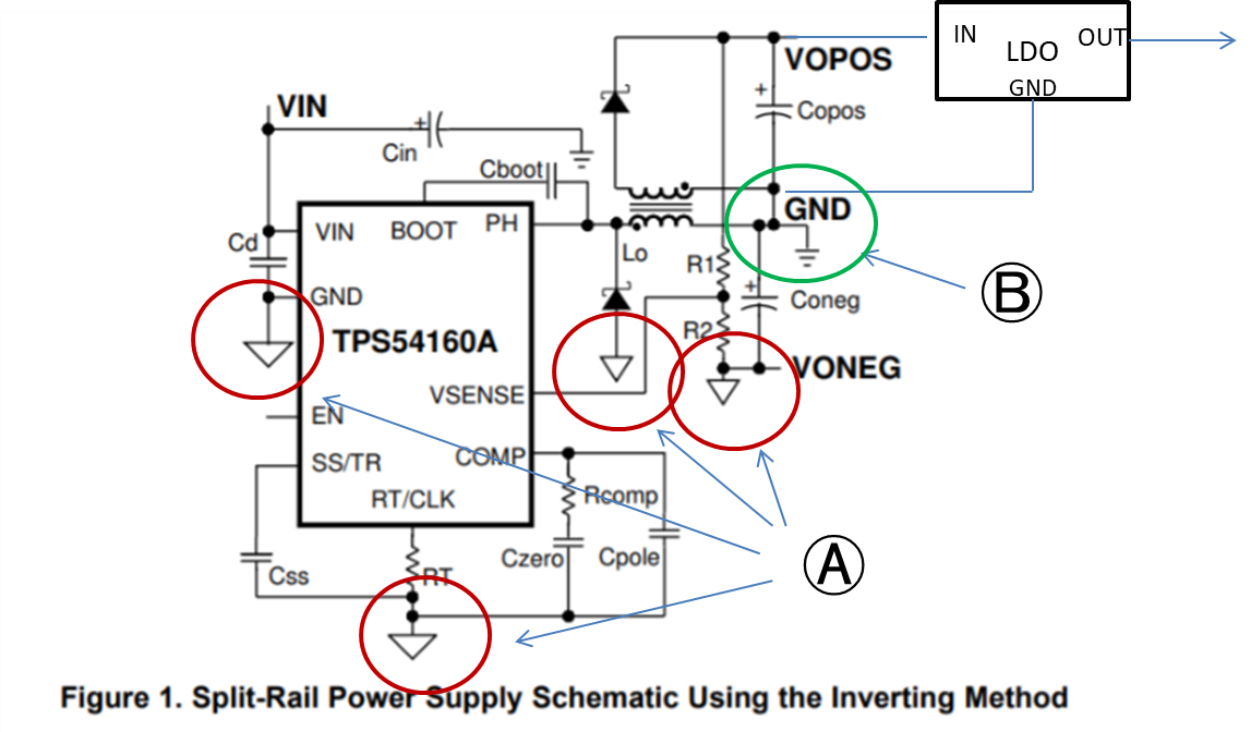

你(们)好
客户参考 SLVA369A、考虑使用 TPS54240的分离轨电源。
SLVA369A 的图1很好地解释了客户的用例。
在这种Ⓑ中、我们对地Ⓐ和有疑问。
在图1中、A 和 B 似乎不是相同的接地层。
那么、对于使用 VOPOS 的 LDO、我们是否应该使用与 A 不同的接地?
贝斯特雷加兹
    你(们)好
    接地 B 是输入电源和正输出电源轨的真正系统接地。 接地 A 为负输出、这不是实际接地、电路使用接地符号只是为了更好地了解看起来更像是纯降压转换的 TPS54160运行。
    你(们)好
    接地 B 是使用 VOPOS 作为输入的 LDO 的正确接地、如果有任何其他问题、请告知我们。
