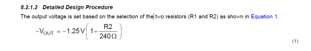

尊敬的先生或女士
在调试与 LM337L 相关的电路时,我发现输出电压不符合 数据表中的公式所应得到的结果。
而这是我的原理图。
R29未安装在板上。  经测试,端口 Mix_VIN 大约为11.8伏。
但出乎意料的是,TRG_PLIM 端口 大约为2.6伏,这是不正确的,应该大约为3.3伏。
在用1.37K 欧姆电阻器替换 R30后, TRG_PLIM 端口  大约为3.0伏,根据公式应该为3.4伏。
因此,您是否想给我一些提示,如果我在设计中漏掉了一些东西或做了一些不恰当的事情?

    Anglic、您好!
    首先、LM337是负 LDO。
    因此、您应该连接负输入电压以生成负输出电压。
    如果您需要正极 LDO、则需要另一个器件。
    我建议使用 TI 的线性稳压器选择工具、根据您的需求选择合适的组件。
    http://www.ti.com/power-management/linear-regulators-ldo/products.html
    在我看来、您似乎已将线性稳压器的输入接地、因此它未通电。
    您可能无意中在 LDO 断电的情况下形成了一个简单的分压器。
    原理图中未显示的附加输出阻抗在第一种情况下需要为472欧姆、在第二种情况下需要为625欧姆、以便分别提供2.6V 和3V 电压。
