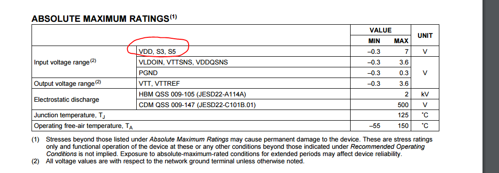

对于 TPS51206、我客户的电路板 S3电压为-0、32v (10ns)、  是否存在风险? 为什么? 谢谢。
    您好、Frank、
    负尖峰仅持续10ns、风险应非常低。
    您好、钱
    我们是否有详细规格、可以与客户分享。  例如、-3V、20ns 与其他器件相同。 如果我们没有、我们如何判断风险?
    谢谢。
    您好、Frank、
    抱歉、我没有短时间负电压尖峰的详细规格。 这是基于我的经验。
    如果客户仍有问题、他们可能会在 ABS 规格范围内产生负电压尖峰。
