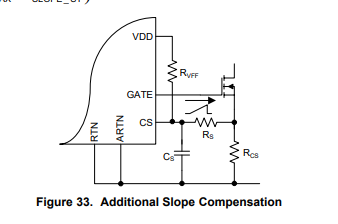

您能告诉我 CS 引脚的相关信息吗?
数据表中的建议电路如下。
但是、EVM 电路是不同的。
CS 引脚上拉至 VDD。
1.哪种是正确的连接方法、EVM 或数据表中的推荐电路?
2.EVM 电路上安装的 R16电阻器的含义是什么?
我想知道如何正确设置 CS 引脚。
您能否告诉我如何连接 CS 引脚并确定电阻器值?
Yusuke
    您好 Yusuke、
    下面我提供了一个简化版原理图供参考(第34页的图33)。 CS 引脚连接到 RCS (R26)、以感测直流/直流控制器的电流。 这将驱动电流限制比较器和 PWM 比较器。
    添加 RVFF (R16)以应用电压前馈补偿。 有关这方面的更多信息、请参阅数据表第35页的第8.2.2.10节
    如果需要额外的电流斜率补偿、则添加 RS (R25)和 CS (C30)。
    我希望这澄清了每个组件的用途。 数据表的电压前馈补偿部分还包含有关如何确定 RVFF (R16)的信息。 如果您不确定、我建议遵循具有类似规格的 EVM 或 TI 设计。
    如果您有任何疑问、请告诉我!
