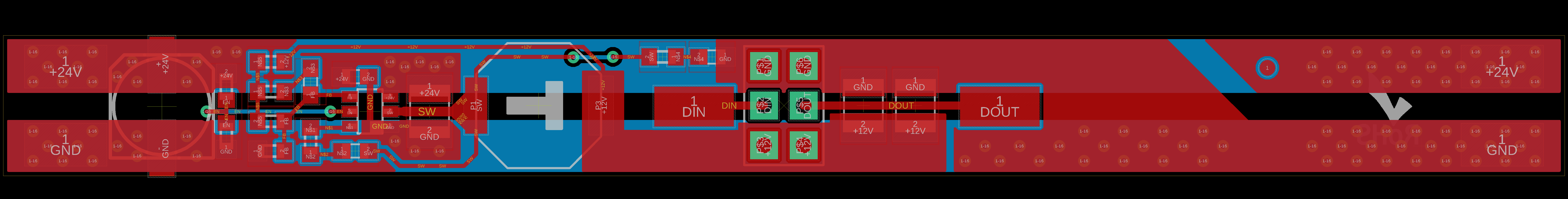

 TPS54202转换器也存在同样的问题。  连接到电源转换器后、有时会损坏和灼伤。 您提出了什么安全安排? 我们已经损坏了许多 IC、我们需要在未来防范此问题。

    您可以分享原理图和布局吗? 让我们回顾一下它们。

    您好、Shawn、
    布局如下:
    布局不好、SW 的布线过薄且过长、不足以容纳大电流。 并且 SW 尖峰电压会很大、这可能会导致损坏。
    FB 线迹位于电感器下方、开关噪声很容易引入 FB 并导致不稳定。

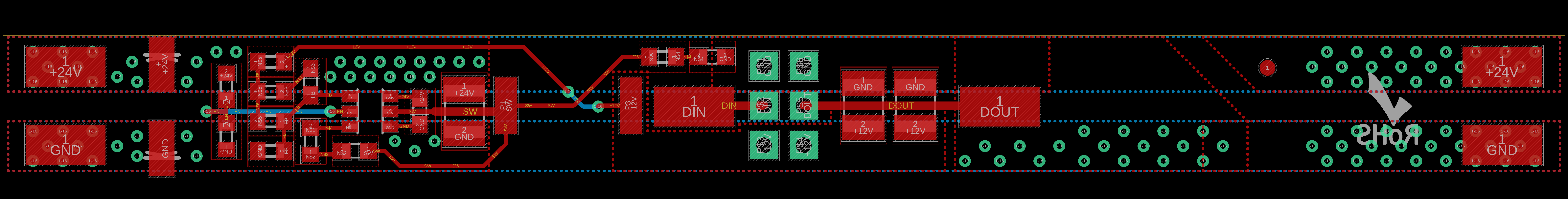

    感谢您的评论、您能查看更改的版本吗?
    遗憾的是、我们无法将 SW 线从电感器上移开。
    此时、我们已经设置了系统从其启动为8v 的 R4和 R5电阻器、如果输出始终为12v、我们是否应该对其进行更改、使其启动至高于12v (例如15V)?
    我们能够找到导致系统故障和损坏的原因、在之前版本的系统中缺少电解电容器会导致随机损坏。 如果我们在输入端添加电解电容器、则逆变器至少不会在此时受到损坏。

    我认为输入电压不会缓慢增加是可以的。
    但是、如果您希望输出电压始终高于12V、最好更改 R4和 R5。

     您对新布局的看法如何?
    请参阅 TPS54202EVM 用户指南来设计布局。
    http://www.ti.com/lit/ug/slvuap8/slvuap8.pdf
