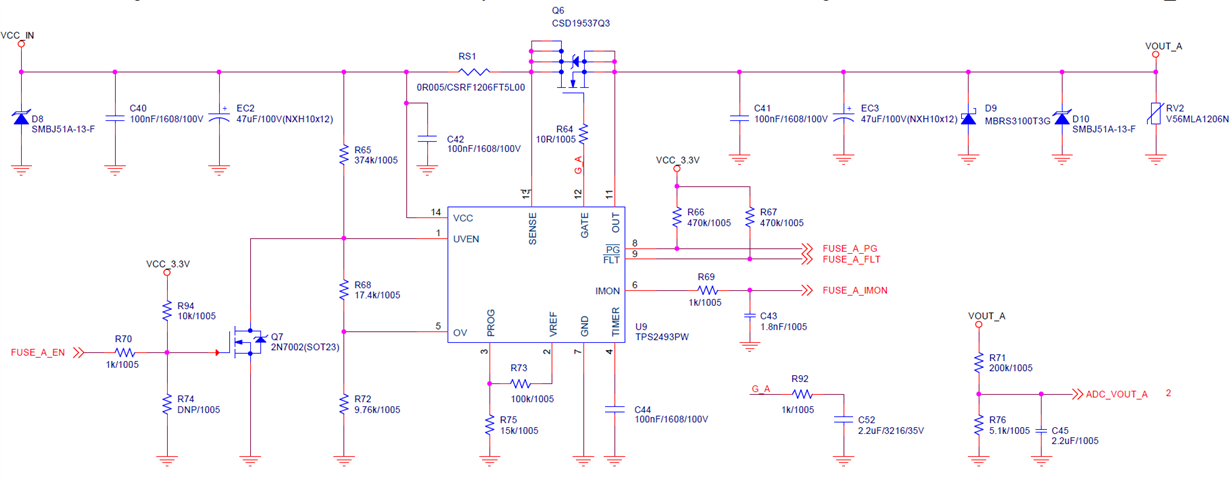

MCU 通过 Q7 (2N7002)控制 UVEN 引脚。
如果没有负载、则输出受到很好的控制。
然而、即使负载被连接并且 UVEN 引脚上的"0"低电平被设定、输出也被保持。
负载具有以下特性:
R:48欧姆
C:6、600 μ F
UVEN 引脚设置为0、但 GATE 引脚输出和 Vout 也输出功率。
当负载再次被移除时、即使在控制 UVEN 引脚之后、输出也会被保持。

    我们将"负载"连接到 TPS2493EVM 并测量了 IMON、发现6V 电平保持在100us 左右。
    通过测量当前使用的 N 沟道 FET (CSD19537Q3)的温度、在启动时测量的温度高达130度。
    因此、替换 FET 不会控制 TPS2493的功率输出。
    电源输入状态如下。
    输入电压:48V
    Imax:2.5A
    疑似 FET 损坏、我们在新 PCB 上将其替换为高容量 FET (IRF540NS)。
    温度升高到70度并正常工作。

    当 FET 被过流或高温破坏时、TPS2493是否会受到影响?
    TPS2493还必须替换为 FET 才能正常运行。
    尊敬的 Changwoon:
    是的、在此过程中、控制器也可能会损坏。 FET 损坏/失效会对控制器 TPS2493的栅极部分造成压力。
    BR、Rakesh
