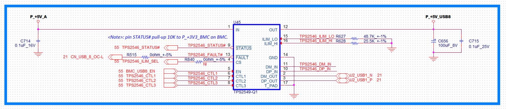

您好、Sirs、
很抱歉打扰你。
在 TPS2549-Q1应用中,如果不需要板载功率补偿,我们是否可以将 CS 引脚设置为“无连接”状态?
关于电流限制设置、您是否有一个 Excel 工具或一种软件可帮助工程师进行计算?
    您好,
    是的,如果您不需要 VBUS 电缆压降补偿,则无需在 CS 引脚上连接任何组件。
    我们没有您可以参考数据表中的公式的计算表单。
