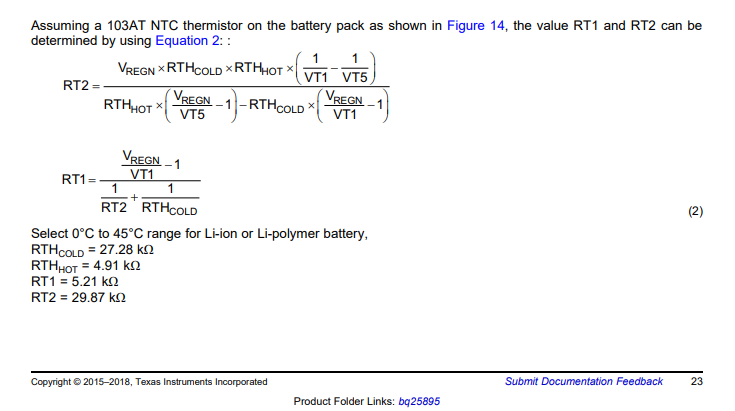

我想知道在哪里可以获得要放入 VT1和 VT5的值? 数据表没有给出任何提示。
http://www.ti.com/lit/ds/slusc88b/slusc88b.pdf
