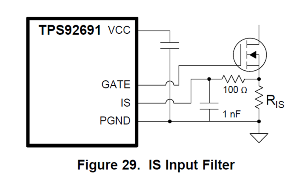

大家好、团队成员
我的客户 使用我们的 TPS92691作为 Sepic CC 模式。
负载为6个 LED、输出恒定电流为1A、负载电压为3V/每个 LED。
现在、客户工程师测量 SW 引脚的电压并发现波形异常。 如下所示:
客户的原理图如下所示:
出现此异常电压波形的原因可能是什么?
感谢您的帮助、期待您的回复!
    您好 Jeff、
    它们应在 IS 引脚上具有 C39、而不是在 R28的另一侧、R28应为100欧姆。  请参阅数据表的图29。
    此滤波器将有助于实现这一点、但由于布局原因、仍可能存在抖动。
    谢谢 Tuan
