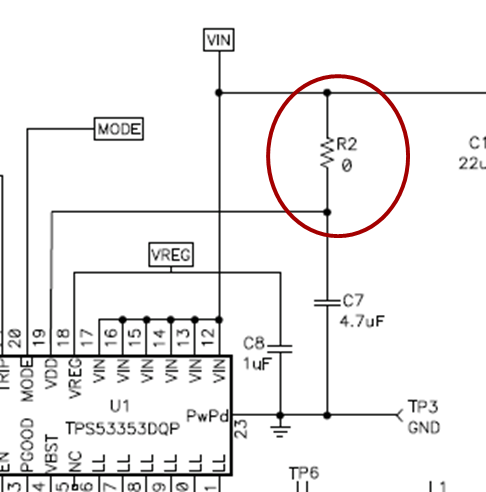

你(们)好
客户希望将电阻器 R2增加到15欧姆、如果没有功耗问题、是否可以接受?
是否存在任何未知风险?
谢谢。
Oliver OU
    Oliver、
    我没有看到任何使用0欧姆以上或直接连接的设计。 它们为什么要使用15欧姆?
    尊敬的 John:
    客户认为较大的 R 越有利于抗噪。
    我建议他采用0欧姆或1~2欧姆,但他想知道为什么不建议使用15欧姆。
    Oliver OU
    Oliver、
    我只见过0欧姆或直接连接(无电阻器、只需蚀刻)的设计。 我怀疑是否有任何数据支持或反驳这种情况。 我会询问。
    Oliver、
    我个人认为15欧姆似乎太高了。 另一位同事认为还可以。 但我们没有关于它的任何数据。 其设计的最小 VIN 是多少? 此外、它还取决于应用。 RC 的目的是滤除来自 VDD 输入的循环输入环路的输入电压纹波。 纹波量取决于应用和布局。
    尊敬的 John:
    输入电压经过调节、 范围应为12V+/-10%。  该15欧姆电阻器上没有压降问题。
    谢谢。
    Oliver、
    好的、那么您可以继续。
