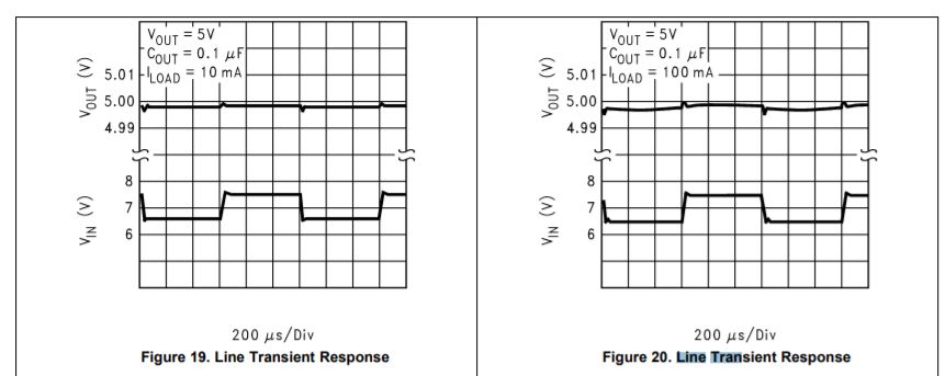

当  系统  中出现输入电压从24V 变为8V (也从8V 变为24V)的用例时、我有疑问 TLV760 (Vout=5V)是否存在任何问题 。
我还有关于热保护的另一个问题。 从数据表中可以看出、热保护不会立即关断输出、对吗?
提前感谢。
萨沃本
    您好、Sawamoto - San、
    我们确实提供了适用于您所讨论的阶跃响应的数据表规格。
    如您所见、当阶跃发生时、您将看到一些电压偏移、但直流电压稳定后的偏移应在数据表规格内。
    在阶跃响应期间、输出电压也会看到一些瞬态电压过冲或下冲。 这里是该器件上线路瞬变的一些曲线、供您参考。
    只要电压峰值未超出输入引脚上的绝对额定电压、对于该器件、该电压为35V。 该步骤应该可以执行 devcie。
    在设计中实现了热保护、以保护器件因高温而受损。 它确实需要时间来应对过热情况。 一旦热保护启动、由于此器件没有有源放电电路、输出电压仍需要通过输出引脚上的外部负载或泄漏路径进行放电。
