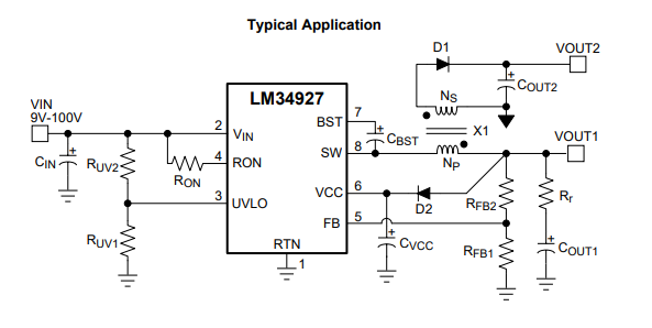

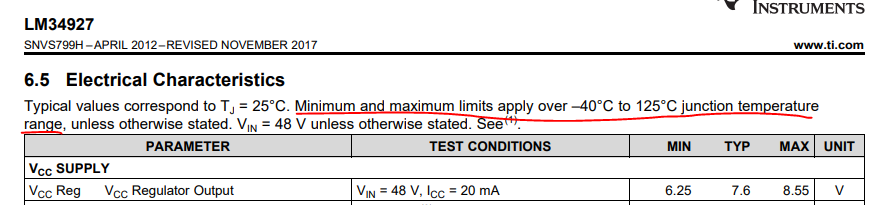

在 LM34927数据表中、当 ICC=20mA 时、最大 VCC 为8.55V
但在下面的电路中、正常运行时 ICC 将为0mA
因此、客户想知道当 ICC=0mA 时、最大 VCC 电压是多少?

    我认为 ICC = 20mA 是指 IC 图20mA、以便在工作时使您无法在 IC 导通、开关和调节时获得 ICC = 0mA。 这意味着数据表中的数字适用于您的情况。
    我将再次检查此问题、并在一天左右的时间内返回给您。
    Sam
    最大值、
    我已确认。 您看到的值是在开环中执行的(无开关、无内部 VCC 电流)、因此测试仪消耗20mA 的电流来仿真工作电流。 您可以在数据表中看到 VCC 和 ICC 之间关系的图3。
    您共享的电路使用输出电压为 VCC 供电、而不是使用内部 LDO。 为了确保 VOUT 大于 VCC、必须确保 VOUT 大于 VCC 最大值(8.55V)+二极管压降(0.4至0.8V)+图3中的~0.2V 裕量。
