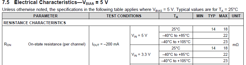

下面是 TPS22976的导通状态电阻。
我有三 个 Ron 规格要求、如下所示。
  1.  当 Vin=5V 和3.3V 时、Ron 的最小/典型值是多少?
  2. 通道之间的 Ron 有多不平衡?
  3. 您能否为我提供 PSpise 模型、让通道间的 RDS 配置为最大不平衡、以便使用 TINA-TI 或 Allegro 进行仿真?
TAMIO
    您好、Tamio、
    感谢您与 E2E 联系! 请在下面找到您的问题的答案:
      [AH]:我们不提供整个温度范围内的典型值、因为 Ron 在整个温度范围内会略有变化。 相反、我们提供25C 时的典型值。 关于最小值、查看我们的特性数据、我不会看到 Ron 低于11m Ω。
    2. 通道之间的 Ron 有多不平衡?
      [AH]:通道之间应平衡 Ron,通道之间不应存在大量差异。
    [AH]:遗憾的是、在这种情况下、我们无法调整通道之间的 RDS。 如果您详细介绍该应用、我可以为您提供一些额外的计算。
