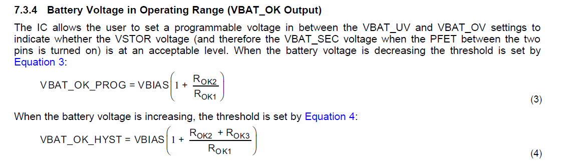

随附 BQ25505的原理图、请帮助查看。
对于 BQ25505、我有一些问题需要咨询:
BQ25505 EN 引脚的基准电压为 VBAT_SEC 我对该引脚有一些疑问:
(1)无论是否存在内部下拉设置、EN 的默认电平或悬架引脚的状态是多少。
(2)如果 EN 的高电平是指 VBAT_SEC、则最小值为。
该引脚的主要用途是提高 EN 以关闭 BQ25505。 目前,我们希望节省最多的电力,不会造成泄漏。
从规范的角度来看、VBAT_OK_HYST 应该高于 VBAT_OK_PROG、但是官方开发板上设置的文档却是相反的。
    e2e.ti.com/.../BQ25505-Review.pdf
    您好、Elsa、
    关于/EN、根据数据表第8页的规格表、低电平值为0.3V、高电平值为 VBAT_SEC-200mV。 当为高电平时(并且 VSTOR=VBAT+SEC>VBAT_UV=2Vmax)、升压转换器、MPPT 和 VBAT_OK 电路会放电。
    关于 EVM、这是一个拼写错误。 我将提交变更请求。
    关于您的原理图、我没有看到任何明显的错误。 我建议使用 www.ti.com/.../sluc484上的设计电子表格 来仔细检查您的电阻器值。 此外、请确保 VREF_SAMP 上的电容器是低泄漏电容器。 此外、请阅读数据表第10节中关于去除焊剂的最后一段。
